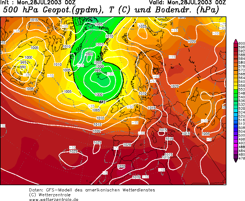

Ta końcówka szczególnie się rzuca w oczy. Analizowałem bowiem sytuacje baryczną i widać wyraźnie, że to wschód i północ Euorpy były w 2 połowie lipca pod wpływem blokady wyżowej, a na zachodzie dominowały niże i chłodne, polarnomorskie masy. Wiemy to nawet z tego, że lipiec 2003 na W Polski miał dużo słabszą anomalię niż na E - przez wiele lat myślałem na odwrót, polegając na mitach o jednym wielkim upale całe lato na zachodzie Europy...

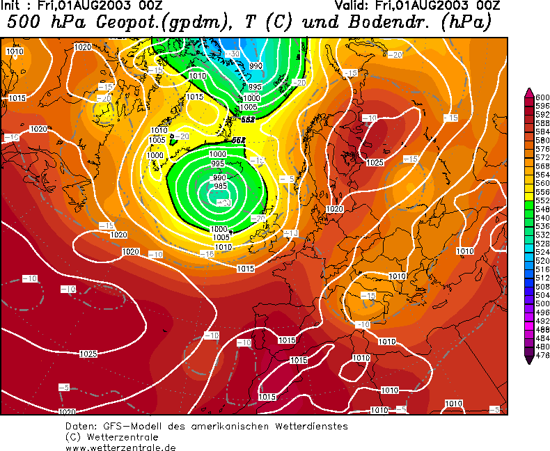

Oto sytuacja baryczna z koncówki lipca

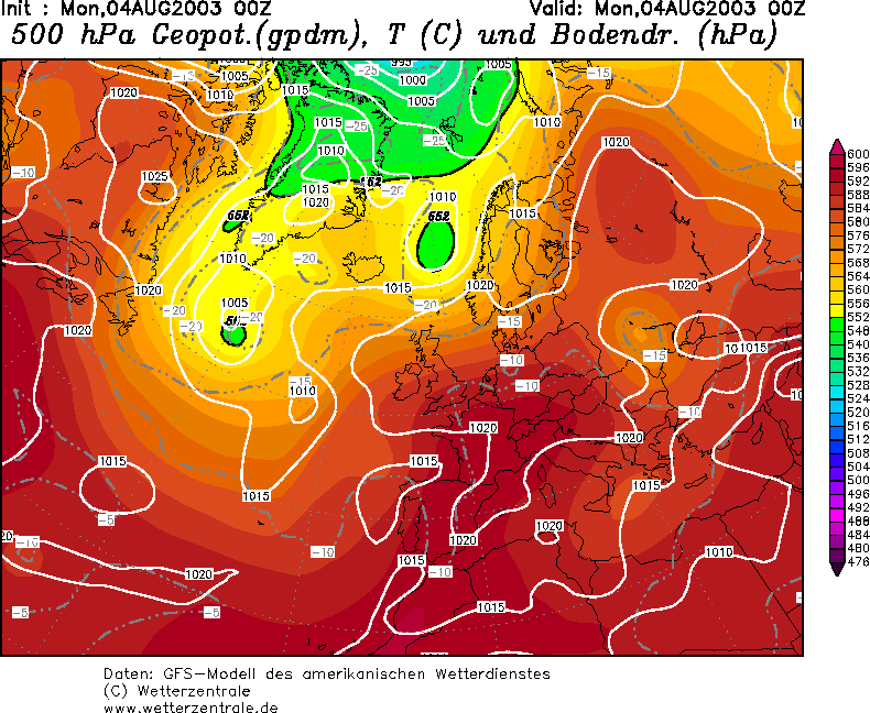

A to już z początku sierpnia
Zmiana, co widać po danych, zaszła dopiero od 4.08, kiedy epicentrum wyżowe nad zachodnią Rosją osłabło i rozrosł się klin wyżowy od Rosji po Hiszpanię

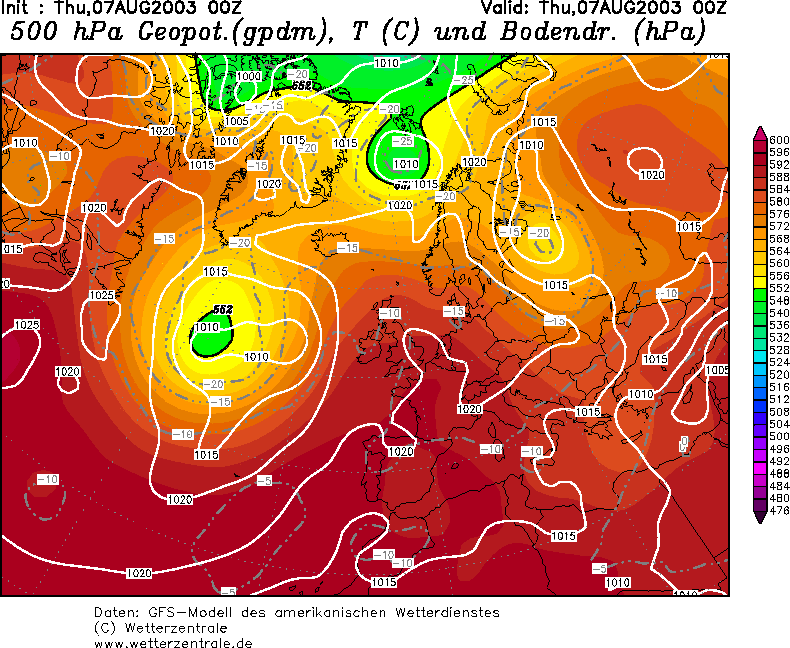

A docelowo to właśnie nad regionem zachodniej Europy rozrósł się słabogradietnowy obszar wyżowy. Co ciekawe, tak jak mówił Profesor Arcitc, wcale nie było jakiegoś mocnego zaciągu z Afryki. Ot, leciutko powiewało stamtąd, ale było to tak naprawdę własne grzanie.
Taka była sytuacja 7.08 ( tmin +21.0, tmax +38.5, tavg +29.6)

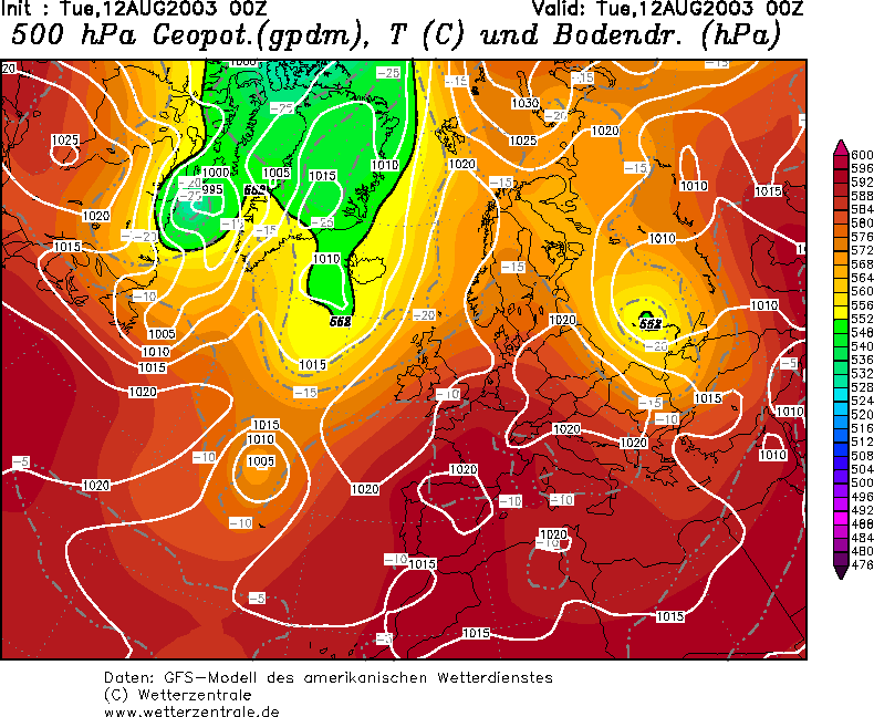

A taka w dniach 11-12.08 (tmin +20.7, tmax +38.4, tavg +29.9 oraz tmin +19.9, tmax +38.9, tavg +29.7)
W tym czasie widać wyraźnie, że na wschód od Polski powstały niże, które ściągały do nas chłód, zwłaszcza do wschodniej połowy kraju. Bliskość wyżu jednocześnie zapewniała dużo słońca i... amplitudy. Chyba żadna inna 1 połowa sierpnia w tym wieku nie przynosiła aż tak dużo chłodnych nocy, przynajmniej u mnie na Mazowszu.
We Francji po prostu panował stojący, smażący się we własnej masie wyż. Wprawdzie w formie Omega, która ma to do siebie, że sprowadza po zachodniej stronie masę ewidentnie zwrotnikową i wypełnia nią cały wyż (wbrew pozorom bardzo wiele wiatrów W/NW u nas to właśnie efekt Omegi, która sprowadza do nas poprzez potężny wyż powietrze zwrotnikowe). Al jednak ciężko powiedzieć, by to było powietrze płynące prosto znad Afryki.
