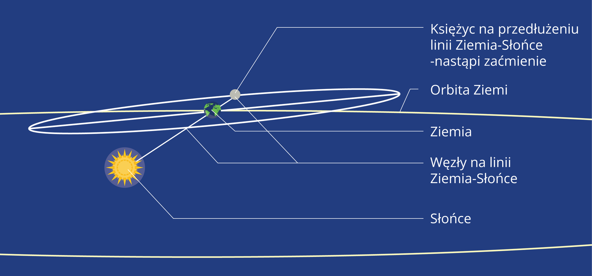

Orbita Słońca jest jednak nachylona do orbity ziemskiej pod kątem 5,1 stopnia:
Z tego powodu mamy tylko dwa miejsca, w których Księżyc może przeciąć się z ekliptyką. Zostały one oznaczone jako węzły. Jeden z nich nazywa się węzłem wstępującym, drugi - zstępującym.
Oprócz nachylenia, orbita Księżyca podlega nieustannym perturbacjom i kołysaniom - podobnie jak Księżyc, który podlega tzw. libracji. Czas trwania takiego "zakołysania" orbity, czyli fachowo - precesji węzłów - trwa około 18 lat i 7 miesięcy. Po upływie tego czasu węzły znów znajdują się w tym samym miejscu, co przed rozpoczęciem cyklu.
W tym czasie Księżyc, z racji odchylenia swojej orbity, porusza się w obrębie 5 stopni na północ i na południe od ekliptyki, rezerwując tym samym na niebie teren o szerokości nieco ponad 10 stopni. To sporo. Właśnie ten fakt przekłada się na wysokość Srebrnego Globu nad horyzontem, co daje się zauważyć zwłaszcza w tak zwanych punktach przesileń.

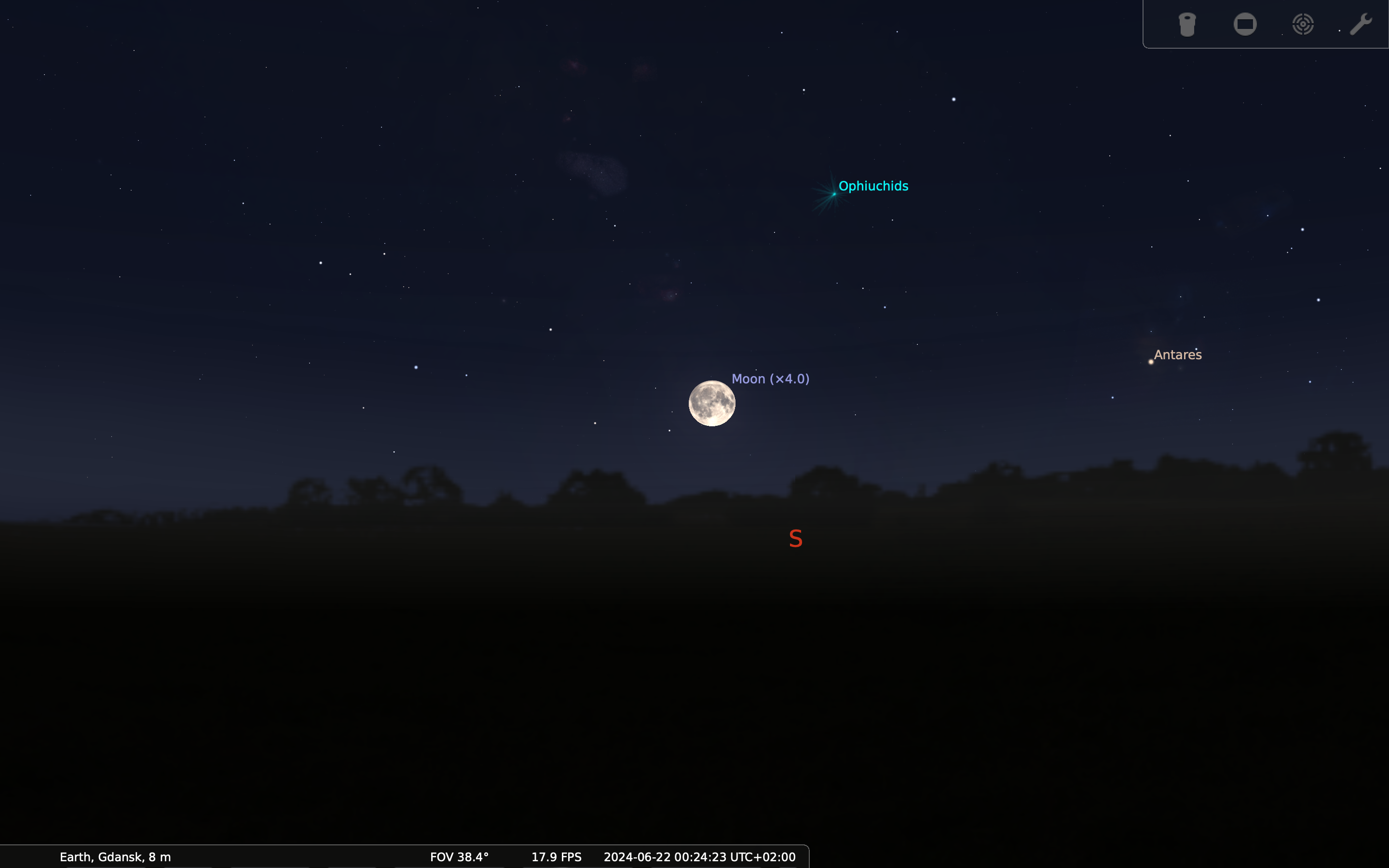

Wysłany: 21 Czerwiec 2024, 20:33
To dzisiaj moi drodzy :) Kto może i nie ma zachmurzonego nieba, zachęcam do podziwiania malowniczego wschodu Księżyca i całonocnej niskiej, a z tego powodu optycznie większej pełni. Takiej okazji nie mieliśmy od wielu lat i nieprędko doświadczymy jej ponownie.
