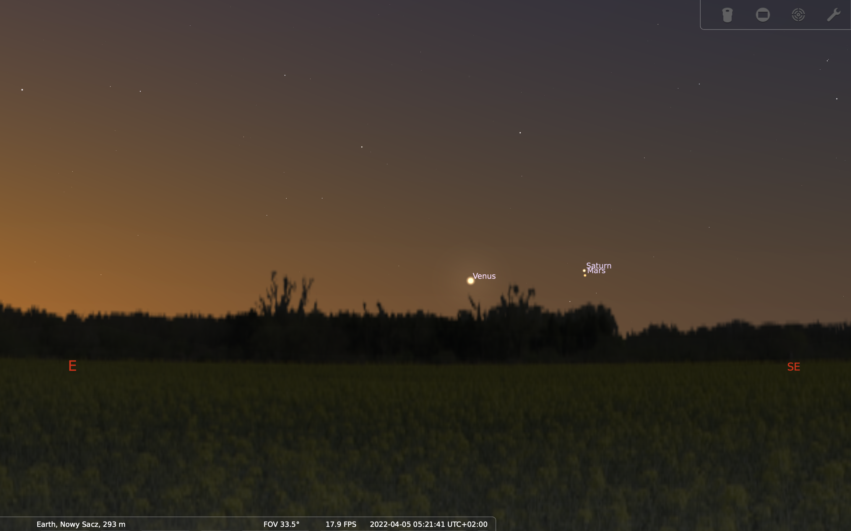

5 kwietnia wczesnym rankiem nisko nad wschodnim horyzontem zaobserwujemy bardzo bliską koniunkcję Marsa z Saturnem, obok których widnieć będzie jasna Wenus. Dla poprawy komfortu obserwacji warto będzie użyć lornetki, która wyraźnie pokaże obie planety, które w miarę jak zbliżać się będzie wschód Słońca, tracić będą na swojej jasności. Warto wybrać się w miejsce, w którym wschodni horyzont jest dobrze widoczny.

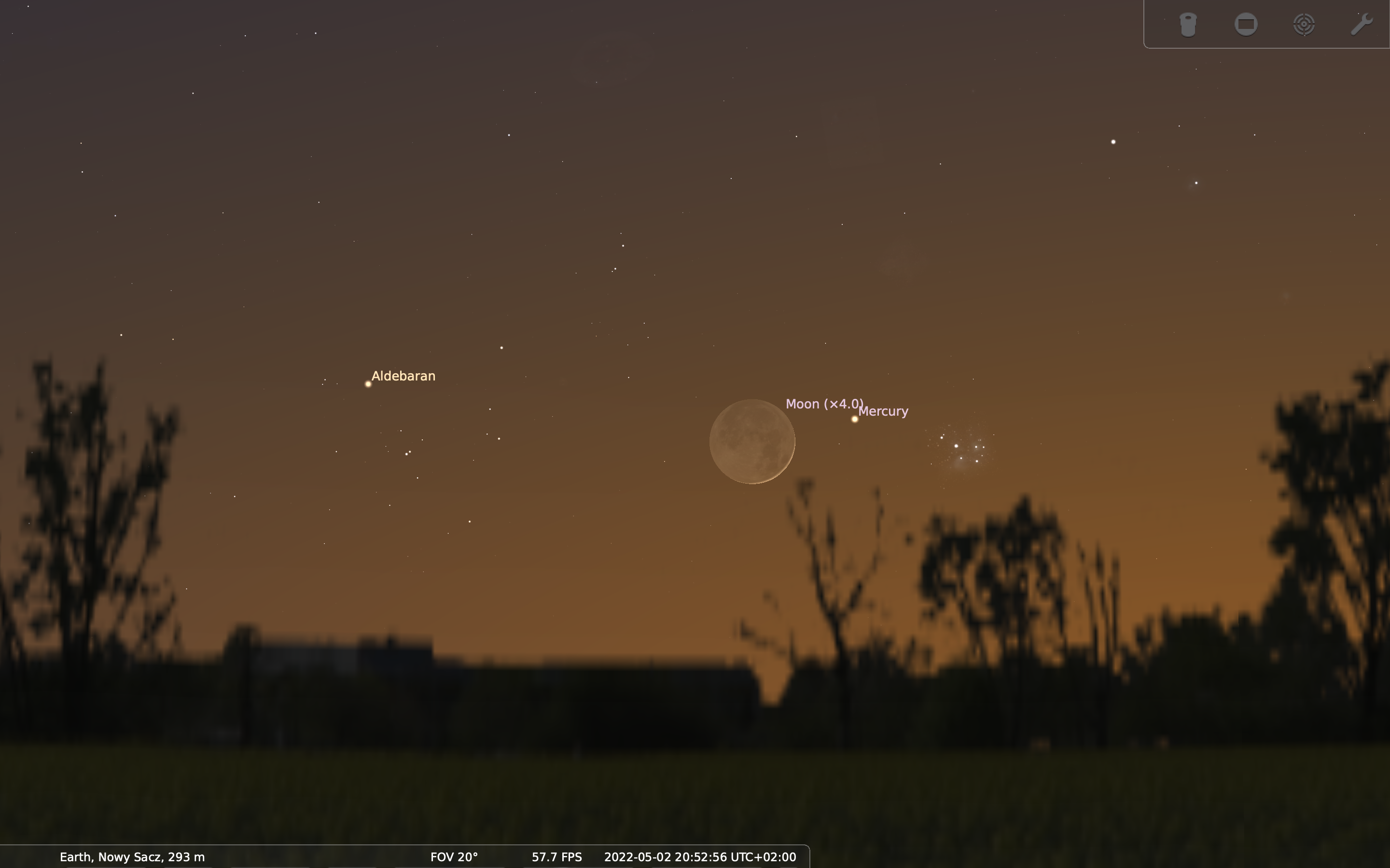

2 maja wieczorem wyjątkowo uroczy widok pokaże się nisko nad zachodnim horyzontem. Wkrótce po zachodzie Słońca będziemy mogli zaobserwować tam rzadko widywanego Merkurego, a zaraz obok wąski sierp Księżyca wkrótce po nowiu, obok którego widnieć będą zachodzące Plejady - słynna, jasna gromada gwiazd w konstelacji Byka. Po drugiej stronie Księżyca świecić będzie Aldebaran - najjaśniejsza gwiazda tego gwiazdozbioru. Niestety z uwagi na bliskość Słońca, całość tego spotkania widoczna będzie tylko wkrótce po zachodzie Słońca (maksymalnie do 21:00) i nisko nad horyzontem. Przed obserwacją należy znaleźć miejsce z jak najbardziej odsłoniętym zachodnim widnokręgiem.

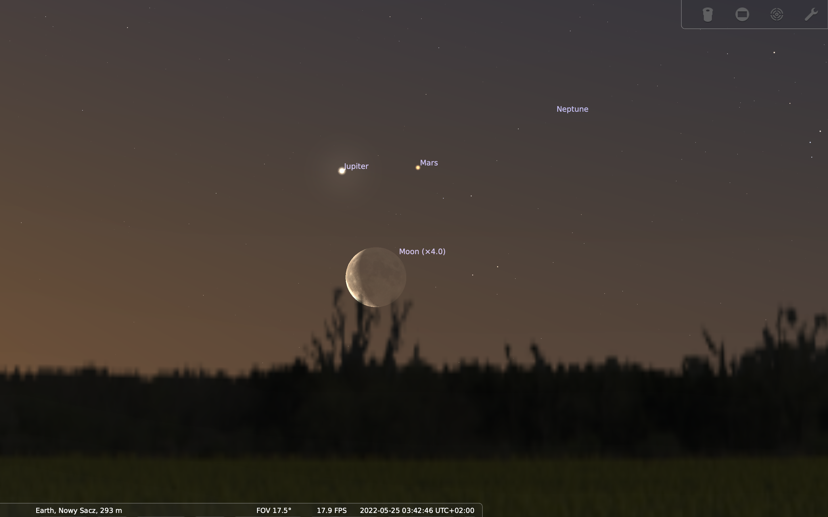

25 maja nad ranem czeka nas kolejne atrakcyjne spotkanie - tym razem w pobliżu Księżyca znajdą się Mars w Jowiszem, które w następnych nocach (a właściwie - porankach) będą coraz bardziej zbliżać się ku sobie - najbardziej 29 i 30 maja (już bez Księżyca). Zjawisku przyglądać się będziemy także nisko nad horyzontem, ale i tak wyżej niż w wyżej wspomnianych przypadkach. Nieopodal znajdzie się również Neptun, którego będzie można próbować dostrzec przez lornetkę.

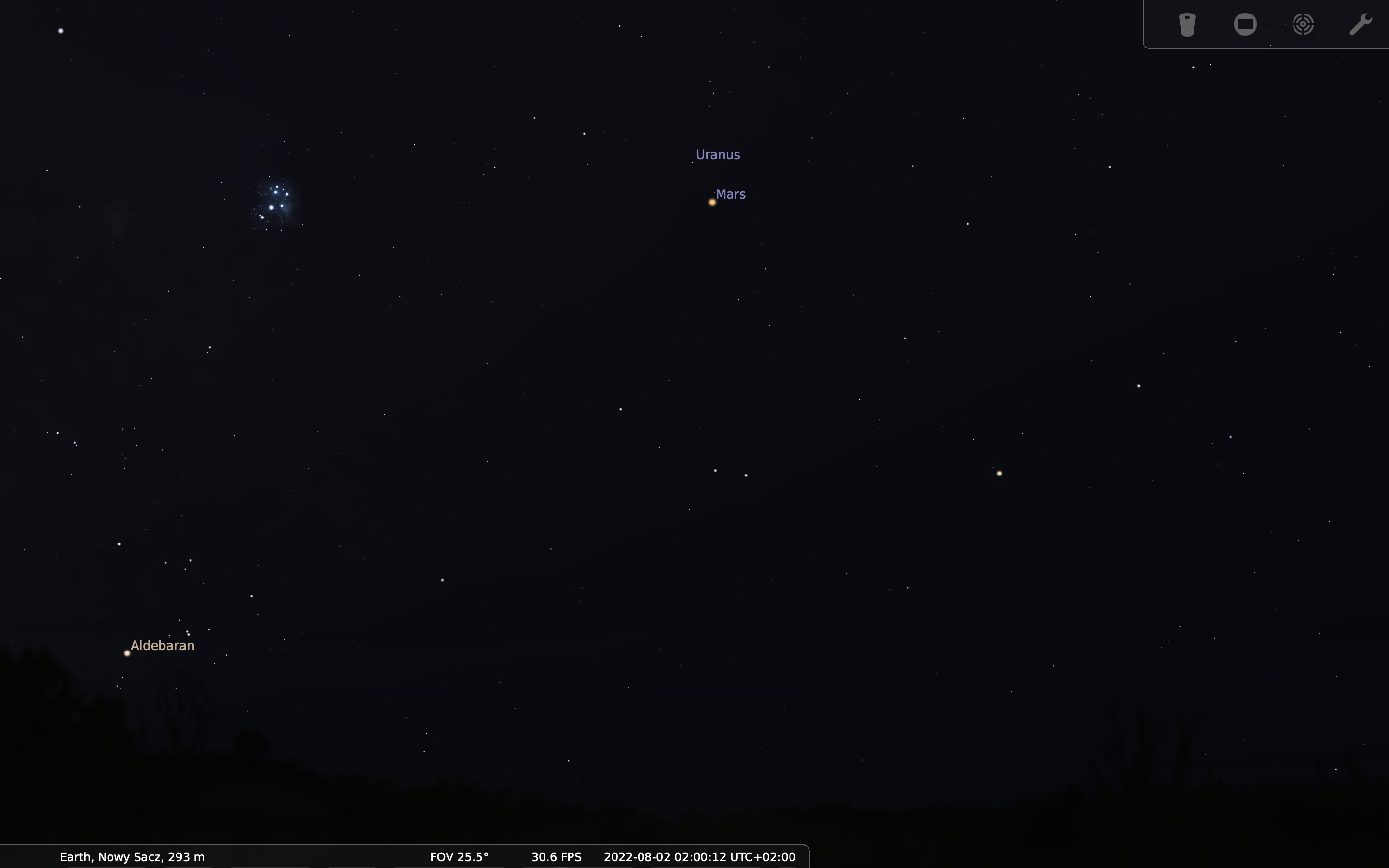

W nocy z 1 na 2 sierpnia przez znaczną część nocy istnieć będą fantastyczne warunki do obserwacji Urana. Planeta będzie bardzo łatwa do zlokalizowania, bowiem znajdzie się na niebie tuż obok jasnego, czerwonego Marsa, trudnego do przeoczenia. Urana dojrzymy przez każdą lornetkę, jednak pod dobrym, bardzo ciemnym niebem możliwe będzie podjęcie próby zauważenia siódmej planety Układu Słonecznego gołym okiem. Niewątpliwie sprzyjającą okolicznością będzie bowiem brak jasnego Księżyca. Obserwacje najlepiej zaplanować po godzinie 1:00, kiedy planety będą już wysoko nad horyzontem - i tak korzystny stan rzeczy potrwa do rana.

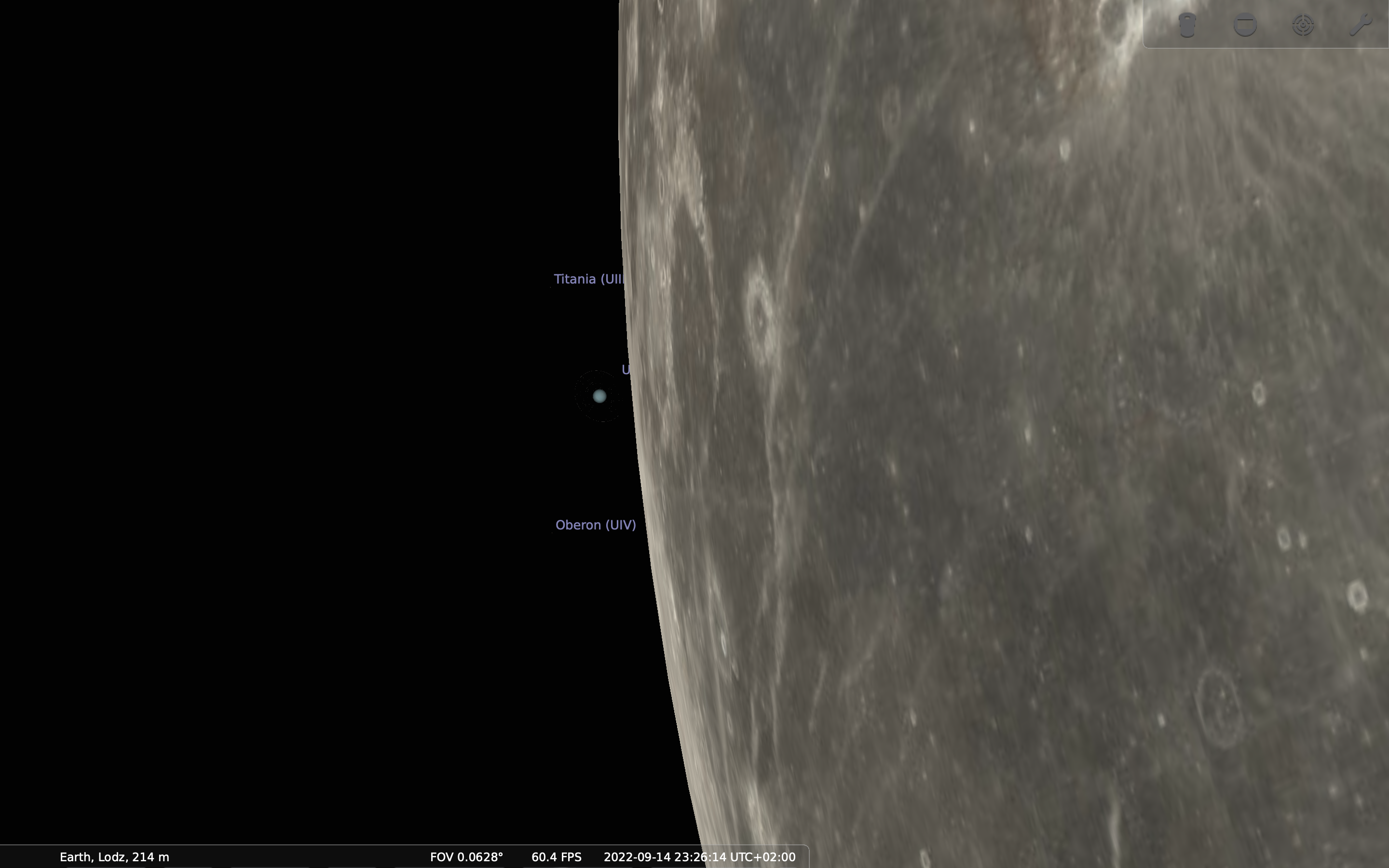

:!: 14 września około godziny 23:20-40 (w zależności od regionu Polski, w centrum o 23:26) nastąpi bardzo nietypowe i rzadko widywane zakrycie. Za tarczą Księżyca zniknie Uran. Zakrycie będzie dobrze widoczne przez lornetkę, ale obserwację najlepiej zacząć wcześniej, bowiem kiedy Uran znajdzie się bardzo blisko Srebrnego Globu w wysokiej fazie (77% oświetlenia), jego odbite światło może przeszkadzać. Wspaniale udadzą się natomiast obserwacje teleskopowe, które szczególnie polecam Łukaszowi, Pawłowi i sobie - przy dużym powiększeniu będziemy mogli zobaczyć, jak Uran stopniowo znika za księżycowymi górami i kraterami. Zakrycie potrwa około godziny - w Łodzi Uran wyłoni się ponownie o godzinie 0:28 15 września.

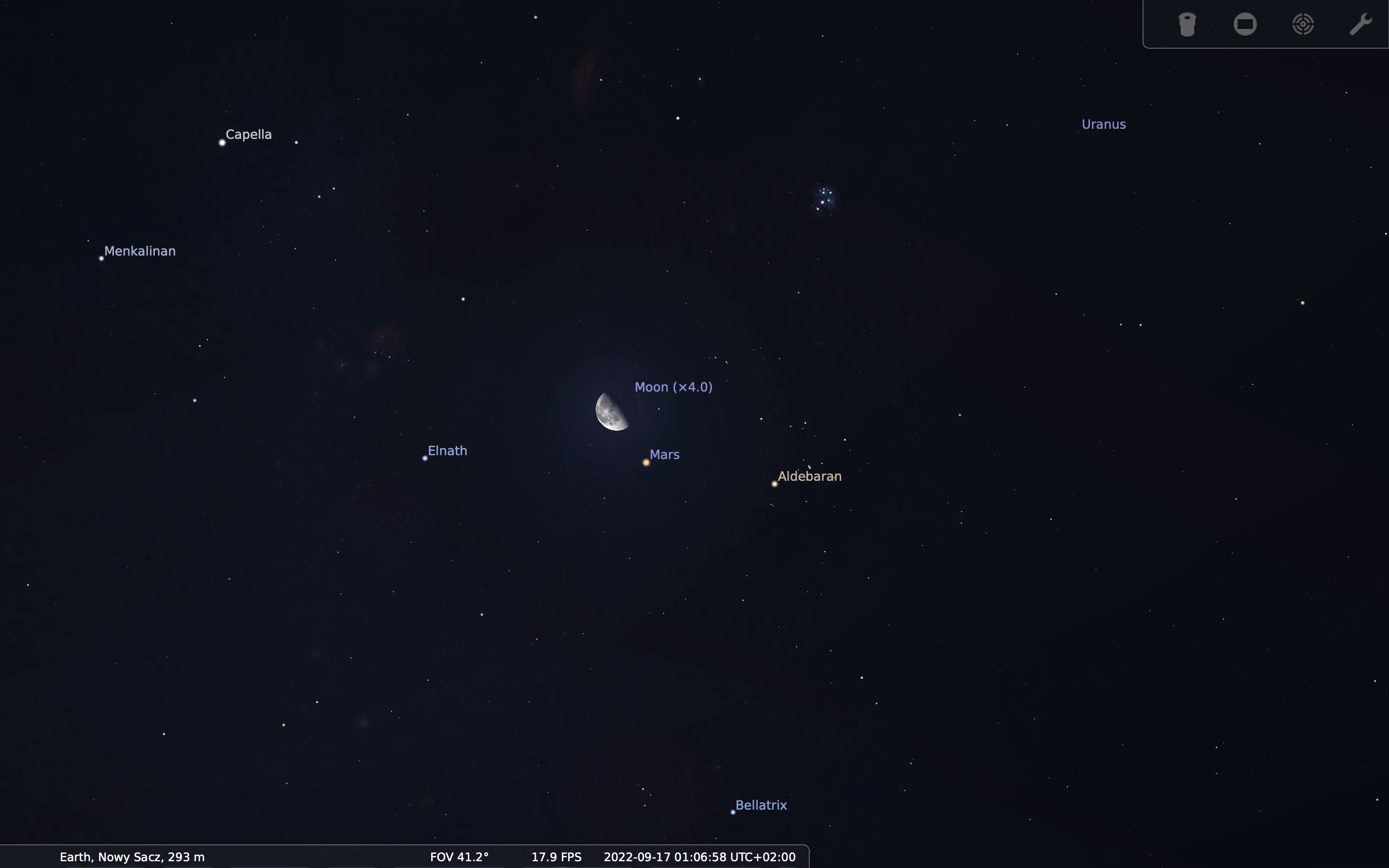

17 września po północy Księżyc podaruje nam kolejne ciekawe spotkanie. Znajdzie się bardzo blisko jasnego Marsa. Nieopodal tej pary znajdzie się Aldebaran w gwiazdozbiorze Byka, a także jasna gromada gwiazd Plejady - łatwo widoczna gołym okiem jako miniaturowy Wielki Wóz.

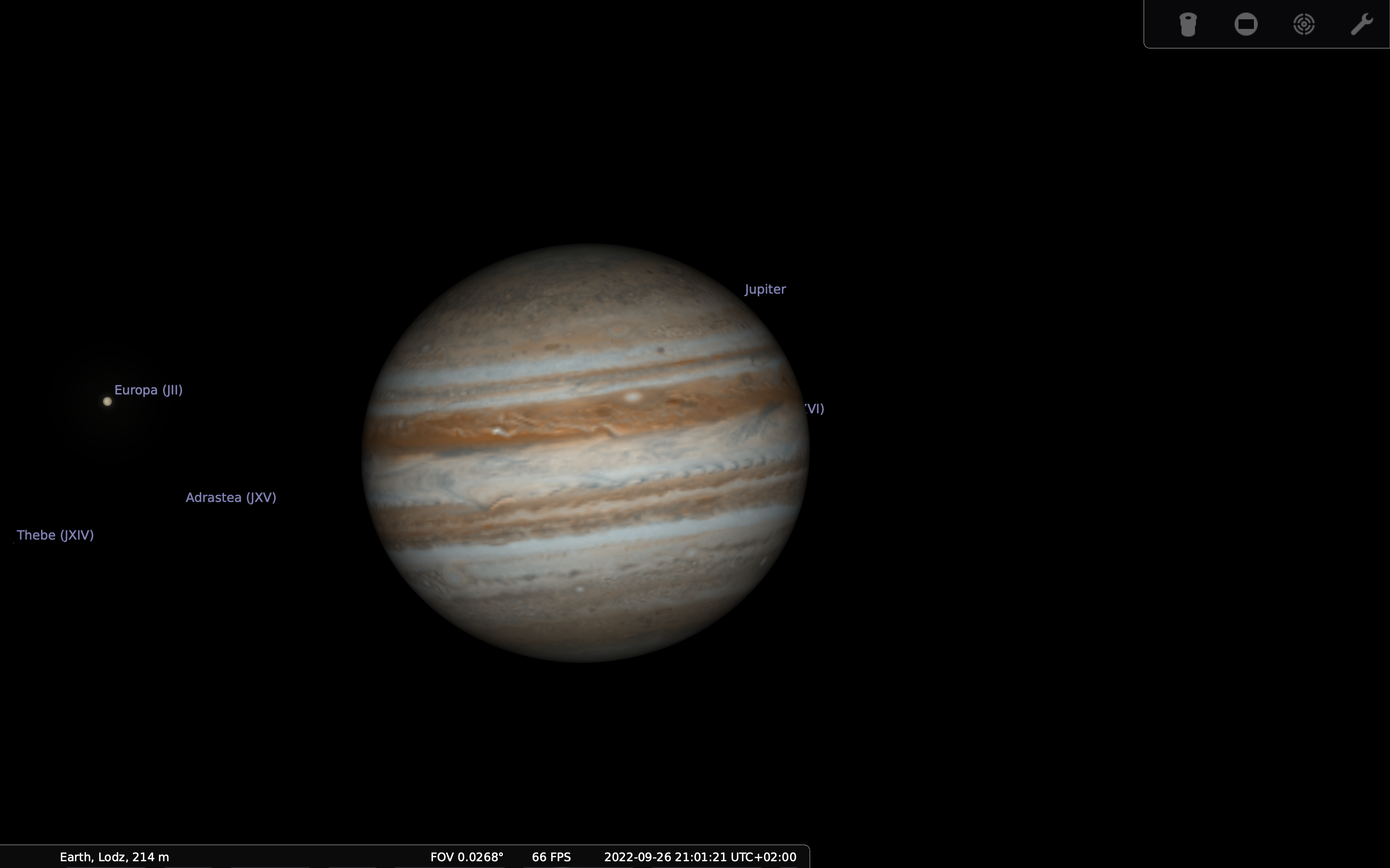

:!: 26 września czeka nas szczególnie doniosłe wydarzenie - Wielka Opozycja Jowisza. O ile opozycja sama w sobie, czyli czas, kiedy planeta górna znajduje się po przeciwnej stronie Ziemi niż Słońce, jest największa i najjaśniejsza, zdarza się co roku, tak wielka opozycja - już nie. Planeta znajduje się wówczas w pobliżu peryhelium swojej orbity, wyjątkowo blisko Ziemi, bliżej niż podczas zwykłych, dorocznych opozycji. Jowisz w tak korzystnym położeniu znalazł się ostatnio we wrześniu 2010 roku, a ponownie tak jasny i wyrazisty ukaże się po kolejnych 12 latach - w roku 2034. Nie trzeba wyjaśniać, gdzie Jowisz będzie się wówczas znajdował. Będzie bowiem tak jasny, że jego światło zdominuje całe nocne niebo, zdając się wręcz psuć przyzwyczajenie wzroku do ciemności. Przez lornetkę szczególnie w tym okresie łatwo będzie dostrzec jego cztery najjaśniejsze księżyce, jednak jasny blask największej planety Układu Słonecznego zdominuje nie tylko tę wrześniową noc, lecz całą jesień, późne lato i wczesną zimę. Czeka nas jowiszowa uczta :)

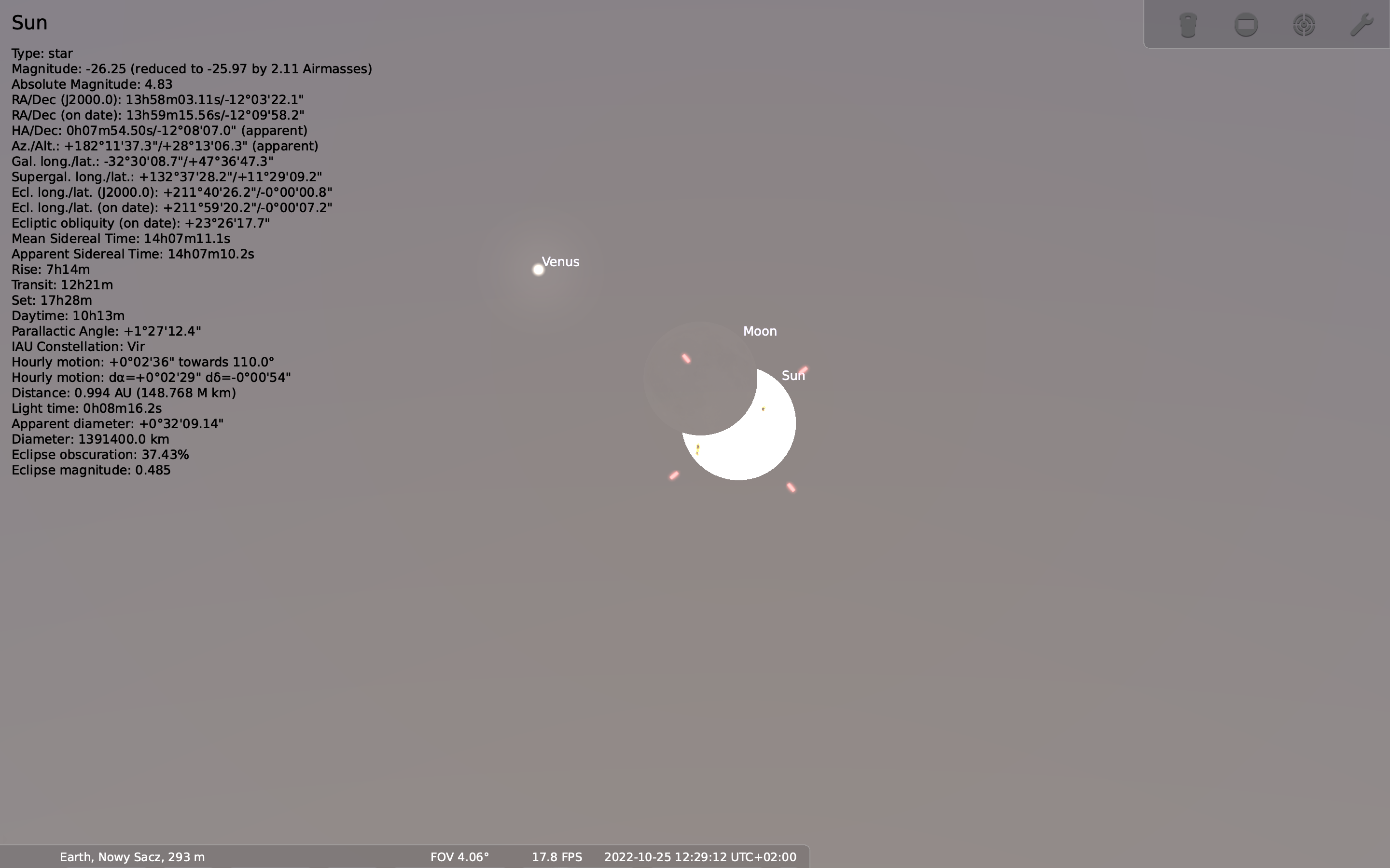

:!: 25 października nastąpi oczekiwane przez wielu zaćmienie Słońca. Choć częściowe, będzie wyraźnie głębsze od ubiegłorocznego, z zakryciem tarczy słonecznej największym od 20 marca 2015 roku. W Łodzi faza zaćmienia wyniesie 38%, zatem "wgryzienie" będzie łatwo widoczne. Zjawisko rozpocznie się około 11:15, zaś swoją maksymalną fazę będzie miało około godziny 12:20 (dokładny harmonogram zaćmienia dla różnych regionów podam bliżej 25 października). Następne tak zaawansowane zaćmienie przytrafi się w sierpniu 2026 roku, kiedy (na co mam nadzieję) przynajmniej jeden reprezentant naszego forum będzie polować na całkowite zakrycie w Hiszpanii :)

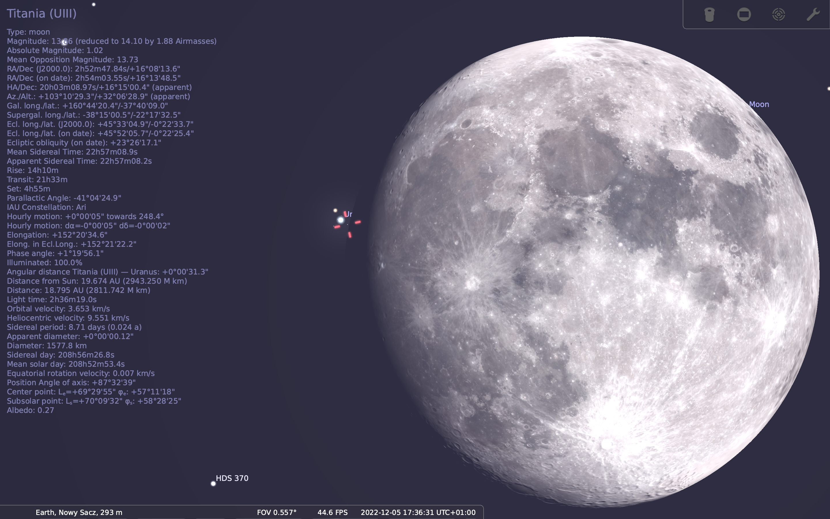

5 grudnia wieczorem dojdzie do drugiego w tym roku zakrycia Urana przez Księżyc. Tym razem zjawisko rozpocznie się wczesną porą (w Łodzi o 17:42) i potrwa 58 minut, jednak obserwację może utrudnić większa niż we wrześniu faza Księżyca (94%, blisko pełni), przez co słabe światło Urana może zaniknąć nawet w lornetkach - dlatego na lepsze warunki obserwacyjne lepiej nastawić się we wrześniu. W grudniu czeka nas inne zakrycie - dużo lepsze.

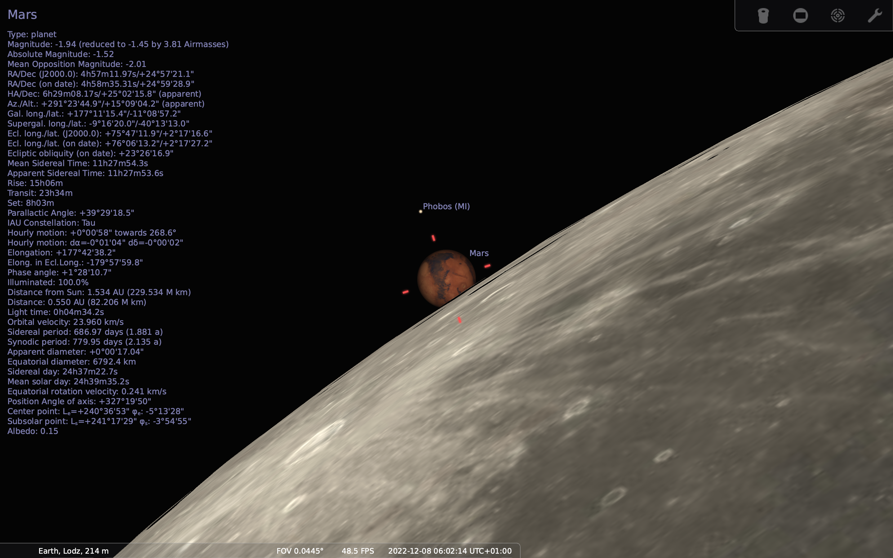

:!: 8 grudnia rano nastąpi zakrycie Marsa przez Księżyc. To wyjątkowe zjawisko, które ostatnio można było obserwować z Polski nocą w 2007 roku (w międzyczasie zdarzyły się inne zakrycia, ale dzienne). Szczególnej wymowy tej grudniowej nocy dodaje fakt, że właśnie wtedy Mars znajdzie się w opozycji, a zatem będzie najbliżej Ziemi i najjaśniejszy w całym 2022 roku. W Łodzi zakrycie zacznie się o godzinie 6:02 i zakończy się niedługo przed zachodem Księżyca, a zarazem o świcie, o 6:55. Oby dopisała pogoda, bowiem zakrycia tak jasnych obiektów (planet) przez naszego naturalnego satelitę, to naprawdę zjawiska - białe kruki.
