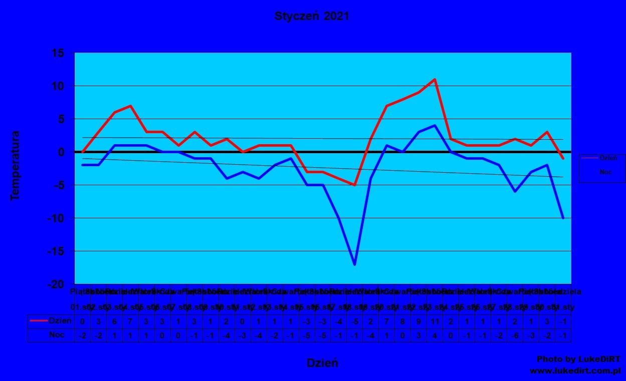

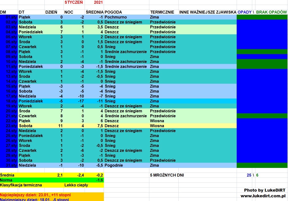

Czy u Was był podobny :?:

Tak, u mnie styczeń był podobny, tylko ocieplenie 20-24.01. przebiegło u mnie znacznie płyciej (praktycznie wszystkie noce w tym okresie miały ujemny tmin.), ogólnie w całej 3 dekadzie miałem nieco niższe temp. ;-) Opadowo zapisał się jako ponadprzeciętny: spadło ponad 40 mm wody. ;-) Miesiąc był pochmurny: chmury towarzyszyły nam przez ok. 80-85% czasu. ;-) Póki co u mnie suma pokrywy za sezon wynosi 247 cm (więc może to nic szczególnego, ale na tle ostatnich 8 l. naprawdę całkiem dużo). ;-)

Zastanawiałem się, ale czy jest tego sens :?: Bym musiał wszystkie tabelki od 2005 roku "zmodernizować". A dokładniejsze dane co do średniej dobowej temperatury są z pewnością na portalu Wunderground z mojej stacji pogody.

Jacob napisał/a:
Łukasz widzę ,że ogólnie u Ciebie cieplej było ,szkoda ,że nie podałeś ile dni z ciągłą pokrywą śnieżną ale całodobową i maksymalna wysokość pokrywy.
