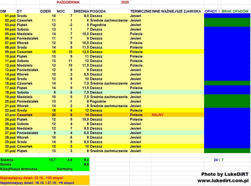

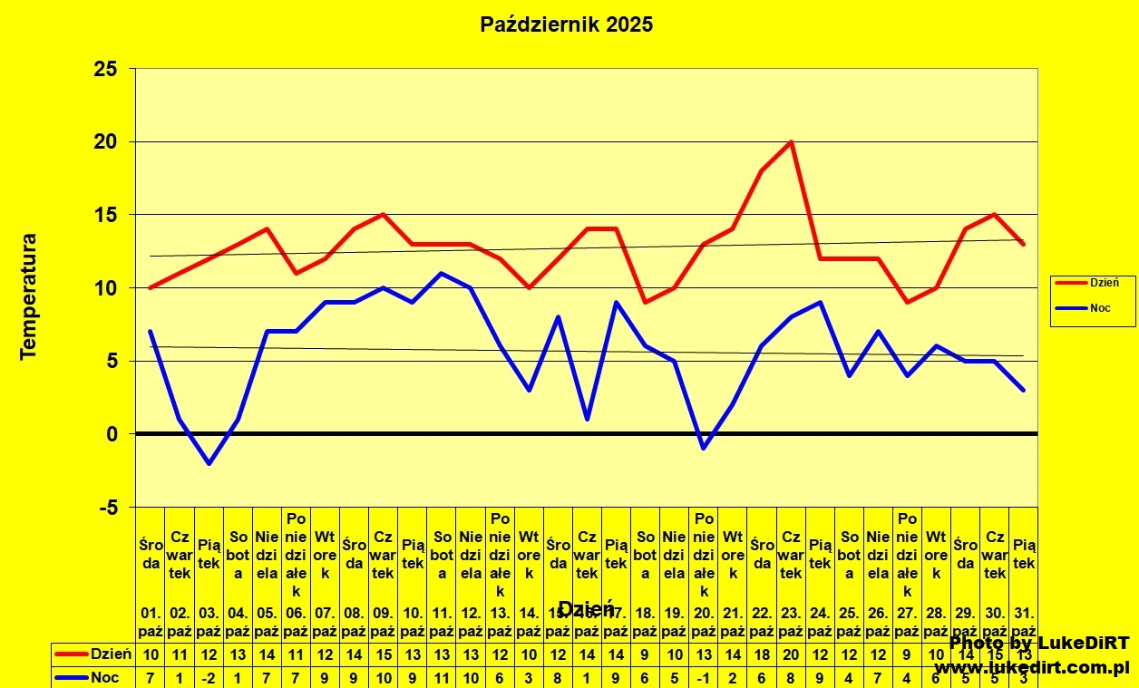

Nieudany październik, co tu dużo mówić. Ale przynajmniej III dekada miesiąca nie była już aż tak tragiczna.
Niby zapisał się on w normie termicznej, ale duża ilość dni z opadami, niskie usłonecznienie oraz przeciętne temperatury sprawiły, że odczuwalnie był on chłodniejszy.
Moje tabelki z Excela :arrow:

To u Ciebie październik prawie o 2 stopnie był cieplejszy niż u mnie . Jeszcze dokładnie nie wiem jak będzie bo teraz moja minimalna dzisiaj się dopiero obniża bo w nocy było ciepło. Ale pewnie wyjdzie 7,3*C do tego aż 26 dni z deszczem i opadem 110 mm.

W Nowym Sączu koniec końców październik 2025 zakończył się z dość cienką średnią wynoszącą 8,5 stopnia. Wprawdzie to miesiąc lekko chłodny, poniżej każdej normy, ale jednak był apetyt na coś więcej - zwłaszcza po pierwszej połowie, która okazała się jedyną :idea: w historii bez osiągnięcia 15 stopni. Zresztą cały miesiąc zakończył się z ekstremalnie niskim absolutnym maksem wynoszącym równe 20. Druga połowa wciąż nie należała do ciepłych, ale jednak rozmieniła anomalię na drobne.
Bardziej imponująco wygląda ten miesiąc pod względem średniej temperatury maksymalnej. Ta wyniosła 12,7 i była szóstą najniższą w wieku (a konkurencja jest spora, w ćwierćwieczu 1975-2000 taki październik byłby pod tym względem trzeci). Średnia temperatura minimalna wyniosła 4,5 stopnia i zapisała się tylko odrobinę poniżej normy.
Co jednak cieszy najbardziej, widmo rekordowo suchego roku znowu trochę się odsunęło. Październik był drugim po wrześniu naprawdę mokrym (zarówno pod względem sumy, jak i regularności) miesiącem. Skończyło się na 61,7 mm deszczu - to powyżej każdego refa :)
